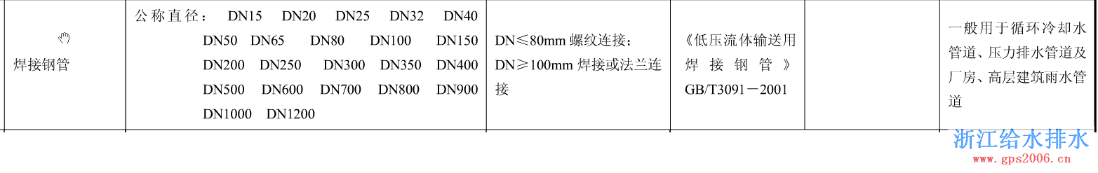

一、设计依据
《低压流体输送用焊接钢管》GB/T 3091-2008 【内容
《焊接钢管尺寸及单位长度重量》GB/T 21835-2008 【内容】
二、管材规格及连接方式
公称直径:DN15,DN20,DN25,DN32,DN40,DN50,DN65,DN80,DN100,DN150,DN200,DN250,DN300,DN350,DN400,DN500,DN600,DN700,DN800,DN900,DN1000,DN1200
连接方式:DN≤80螺纹连接;DN≥100焊接或法兰连接。
三、注意事项
(1)一般用于循环冷却水管道、压力排水管道及厂房、高层建筑雨水管道
(2)明装焊接钢管、无缝钢管刷防锈漆两道,调和漆两道(屋面雨水排水管道可刷沥青漆两道)
(3)埋地钢管(含热镀锌钢管、钢塑复合管)宜在管外壁刷冷底子油一通,石油沥青两道外加保护层(当土壤腐蚀性较强时可采用加强级防腐或特加强级防腐)
