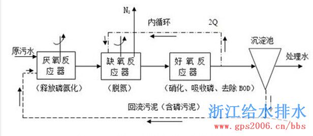

1)厌氧反应器:原污水及从沉淀池排出的含磷回流污泥同步进入该反应器,其主要功能是释放磷,同时对部分有机物进行氨化;
2)缺氧反应器:污水经厌氧反应器进入该反应器,其首要功能是脱氮,硝态氮是通过内循环由好氧反应器送来的,循环的混合液量较大,一般为2Q(Q——原污水量);
3)好氧反应器——曝气池:混合液由缺氧反应器进入该反应器,其功能是多重的,去除BOD、硝化和吸收磷都是在该反应器内进行的,这三项反映都是重要的,混合液中含有NO3-N,污泥中含有过剩的磷,而污水中的BOD(或COD)则得到去除,流量为2Q的混合液从这里回流到缺氧反应器;
4)沉淀池:其功能是泥水分离,污泥的一部分回流厌氧反应器,上清液作为处理水排放。
A2O工艺
A2O工艺
