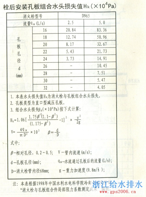

15S202-62页,栓前压力0.7~1.6MPa,栓后压力0.35~0.45MPa,公称压力1.6MPa,试验压力2.4MPa。
SNW65-Ⅲ、SNZW65-Ⅲ减压稳压型单阀单出口室内消火栓       详图集15S202- 62页
